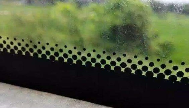

不知道大家有没有注意过,在前挡风玻璃中央后视镜的后面,玻璃上有一个个的小黑点,挡风玻璃周围还有一圈黑边,好好的玻璃为什么要做这些小黑点和黑边在上面?要说美观也不算好看,那么,这些到底是什么?有什么用?
其实,这些黑点可不是画着玩的,不夸张的说,它们的技术工艺都非常复杂。
这些黑点黑边并不是印刷在玻璃上的,它本身也是一种类似陶瓷结构的玻璃,简单来说是将有色釉烧到玻璃上,所以通过这个原理,我们可以得出一个辨别前挡玻璃优劣的方法。就是去抠抠看这个小黑点,如果能抠的下来,那这个玻璃基本就可以断定为劣质玻璃了。

前档玻璃上的黑点有什么作用?
1、 提高玻璃清晰度
前挡玻璃的制作环境需要加热到280—350摄氏度,如果在加热的过程中温度传递不均匀,就会导致前挡玻璃发生形变,影响光学性能,非常不利于我们把握前方障碍物距离,驾驶安全自然也就得不到保障了。(可以脑补一下哈哈镜哦~)
而利用黑点导热率高的特性让热量传导得更加均匀,就可以解决这一问题,这样制作出的前挡玻璃也就更清晰了。
2、 提高玻璃耐用性
刚刚装过开水的玻璃杯,在冷水下冲洗很有可能会碎掉,夏天高温直射后突袭暴雨非常常见,却从没听过因为这个原因导致前挡玻璃爆裂,其实这也是这些黑点们的功劳。
黑色吸热,通过这些大小不一的黑点吸收并储存热量,让热量均匀传递到玻璃中间,就能有效防止前挡玻璃爆裂了。
3、 保护视力
很多车的黑点覆盖面积并不是随心所欲的,经过厂商精准计算设计,让这些黑点在尽量不阻碍驾驶员视线的同时,也能减少日光直射眼球,从而降低强光对眼镜的伤害,这也有助于缓解开车疲劳。
4、 内藏黑科技
这一点就只针对高端车了,比方说,自动驾驶的摄像头、阳光雨量感应器、自动雨刮感应等等,一般都会藏在这些黑点里,由于都是黑色的,所以也不会显得突兀了。
点击插入图片
前挡玻璃上黑边有什么作用?
换过前挡玻璃的车主或许知道,前挡玻璃是用胶条和密封胶水固定的,主要是为了防雨水和减少风声,但密封胶条的主要材质是聚氨酯,不耐热,中的紫外线就可以轻易地将它老化。
使用黑边覆盖住密封胶条,避免了直射, 也就减缓了胶条的老化进度,而黑边的粗糙表面也可以进一步提高密封胶水的粘性,提高了前挡玻璃的防水性。同时,利用黑边遮挡胶水痕迹,也能提升美观。
总的来说,这些不起眼的黑点和黑边里也隐藏了很多的学问,这也解释了“为什么一块玻璃这么贵”的问题。其实只要注意观察,或许你还会发现爱车上也藏有很多其他的小细节哦
