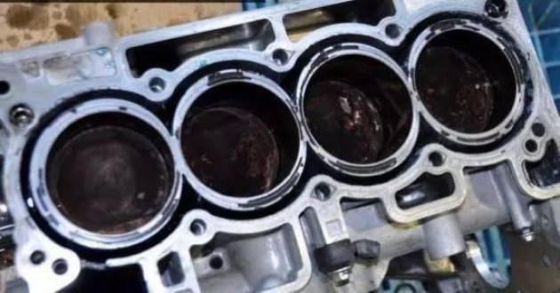

积碳这东西就好比吃东西牙齿一定会有牙垢一样,发动机工作就一定会产生积碳,这是不能避免的。尽管现代汽车发动机技术越来越高,热效率到了40%左右。但做到充分燃烧还是处于理想阶段,积碳问题自然也无法彻底解决。祸首:碳氢化合物、石蜡、胶质物 积碳是雾化燃油在气缸与氧气接触后经过高温化学反应后形成的一种胶碳化合物。这种化合物一般粘附在进气门与活塞燃烧室内,并且具有一定的吸油性。导致每次喷油都会形成更厚的积碳层,越厚的积碳层再吸收更多的燃油,如此恶性循环造成顽固积碳。
积碳的危害:动力下降、油耗增大、保养频次增加、发动机爆震或损坏,当发动机积碳累计到一定程度,车主首先能感觉到动力没以前给力,于是便下意识多给油。长年累月,车辆油耗上浮巨大。 积碳也会污染机油环境,导致机油工作周期变短,无论你添加多好的机油,标号多高,都没有明显的作用。不仅缩短了机油更换周期,频繁的更换机油反而会加剧发动机磨损。发动机积碳会引起最大的问题就是发生爆震现象,这种现象会伴随发动机敲击时异响与动力明显下降。更严重会导致发动机穿缸或者润滑失效拉缸,死缸。发动机一旦发生这种问题,维修费用起码五位数。
