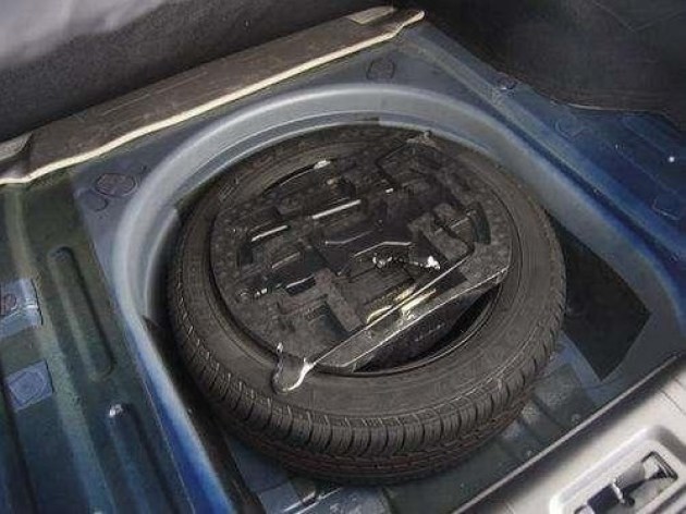

* 全尺寸备胎,顾名思义,就是指与车辆标准轮胎规格、花纹相同的备胎。一般还会提供同样的轮圈。
优点:
1、理论上可以作为标准轮胎使用,应急效果最好。
2、续航里程、称重最接近标准轮胎。
使用限制
1、大。它所占据的空间也比较大,一般安装在行李厢地板下,在设计时会挤占相当多的储物空间。也有外挂式,但容易被偷。
2、重。全尺寸备胎比较重,每天装在车上,会提高不少自重提高油耗,非常浪费。最重要的是,较重的轮胎更换起来也更费劲,如果是力气小的女性开车出行遇到轮胎破损,换胎等于灾难。
3、全尺寸备胎≠标准轮胎。大家最大的误区在于将全尺寸备胎看做“多送的一条轮胎”,但实际上它依旧是备胎身份,并不能作为标准轮胎使用。备胎不常用,与标准胎的花纹磨损度差异很大,就好像两只脚穿不同新旧的鞋一样会别扭,长时间使用会对悬架和传动轴产生损伤。另外还有个重要的常识常被忽略,那就是只要拆装过轮胎就要进行一次动平衡。所以全尺寸备胎严格来讲还是只能作为应急备胎使用。
* 非全尺寸备胎,指的是规格要比标准车胎小,占用空间小了不少,重量一般也仅为标准胎的2/3。
优点:
1、小。非全尺寸备胎更窄,所以能为行李厢腾出更多空间,可以装更多的行李。
2、便宜。价格仅为全尺寸的1/3甚至更低。
3、轻。小了自然就轻了,一般非全尺寸要比全尺寸轻1/3甚至更多,更换起来更轻松一些。对油耗有正面影响,但很细微,毕竟也只是轻了10公斤左右。
使用限制
1、速度不高于80km/h。这还能好理解,毕竟只是应急用的备胎。两只脚穿不一样尺寸的鞋肯定难受,高轻度使用肯定对底盘和传动轴产生损伤。
2、限制,尽快更换。理由同上,时间长了会对底盘产生损害,最优情况是100公里以内换回标准胎,但如果距离较长则需要进一步放慢速度,并隔一段调换备胎位置。
3、最好用在非驱动轮。非全尺寸备胎负载质量小,也就无法提供和标准胎同样的抓地力,所以不能用在驱动轮和转向轮,否则容易出现跑偏的现象。
两种备胎的共同点:
备胎并不是放在那里就可以不用管了,也需要维护。
1、定期检查胎压。如果换上的备胎是个亏气的,也就无法起到足够的作用,所以一定要定期检查。
2、避免腐蚀。有不少朋友喜欢把润滑油、玻璃水以及一些杂物放在行李厢,如果没拧紧,就有可能流出来渗入备胎舱。有过涉水经历的也要尽快将备胎舱的积水清除并晾干备胎。液体对于橡胶是有腐蚀作用的,长时间不清理会导致备胎部分区域老化,使用时有安全隐患。
3、定期更换。无论是什么尺寸,即便从来不用,备胎出厂6年也都要强制报废。老化的轮胎安全隐患非常大。
