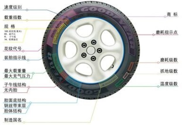

于是乎轮胎扁平比只能降低。扁平比就是一个比例数值:轮胎侧面的厚度占胎面宽度的比例。比如:205/60R17,扁平比是60%,记做60,即胎面205的60%就是轮胎厚度。17就是轮毂直径,轮胎的这个型号表示就把轮胎的所有尺寸都包含了。
