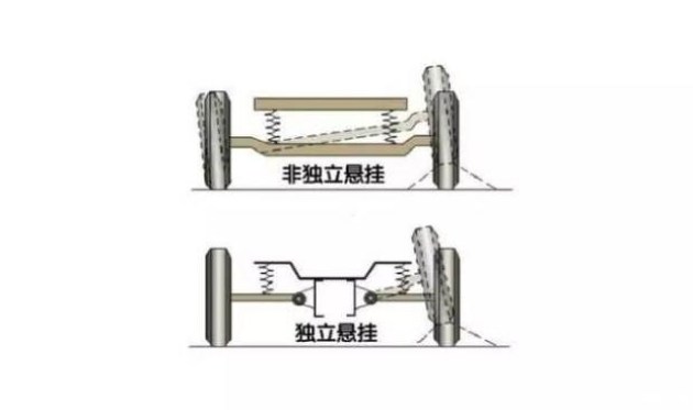

二、独立悬架和非独立悬架有什么区别?
就是能使每个车轮相互独立、不受另一侧车轮跳动影响的悬架。对于左右两个车轮来讲,连接车轮和车身的摆臂是独立的、不相互干扰的。
举个例子,当你无法躲避,只能一侧车轮经过一个坑时,如果车是四轮独立悬挂,不经过坑的那一侧的侧倾就会轻很多,车上乘坐人员的感受也不会很糟糕,当然独立悬挂也有缺点,由于零部件更多,所以独立悬架一般侵占更多的空间,而且会相应的提高成本。因此一些复杂的独立悬挂更多在中大型车上配备。非独立悬架就是左右两侧的车轮与车身的连接是一个整体,左侧车轮在跳动时也会传递给右侧车轮。所以通常被人称作板车悬架。
另外,还有些人重新命名了一种半独立悬架。顾名思义,就是允许左右两侧的车轮有一定程度的自由运动幅度,但还是无法完全独立。这种半独立悬架一般用在后轮上,应用最广泛的应该是扭力梁式(什么扭转梁、拖曳臂都是差不多的)半独立悬架了。

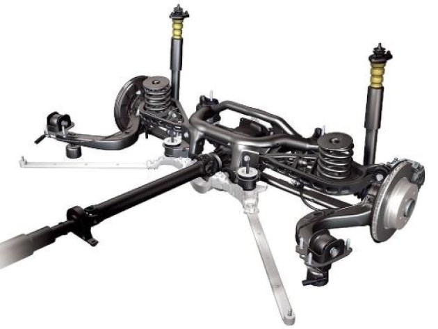

3、多连杆式独立悬架
将双叉臂的上下两个叉臂分别拆成两个连杆,并且没跟连杆与副车架单独连接,就成了常见的多连杆独立悬架。
由于是多个连杆单独控制,因此这种悬架对于路面震动的处理更“细腻”,舒适性也会更好,同时还能兼顾操控性。
而常见的四连杆、五连杆在组成结构上差别不大,四连杆没有把转向连杆包含在内而已。
多连杆结构会占用较大的空间,因此几乎只在中大型车上才会应用,或者由于大部分车后轴空间比较富足,所以更多见于后轮上。
