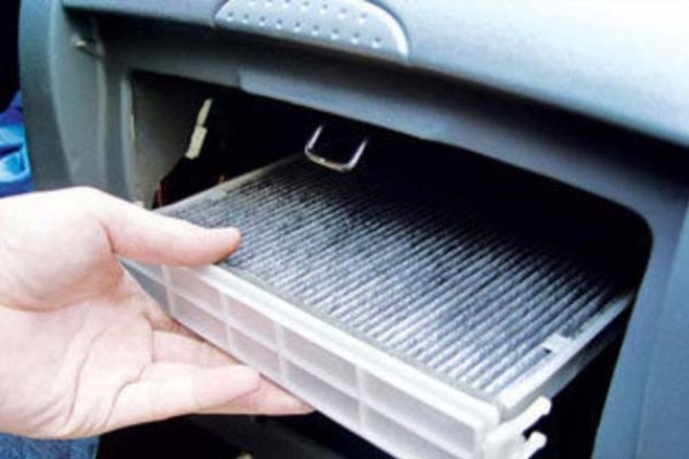

2、空调滤芯是比较容易被忽视的一个地方,其阻挡了部分体积较大的杂物和灰尘,而这些杂物如果长时间堆积发霉,就会产生难闻的异味。

2、定期清理和更换空调滤芯,正常情况下,只要不是长时间不更换空调滤芯,是不会产生较大异味的。如果更换后异味依旧明显,那么就要清理空调管道和蒸发箱了。
