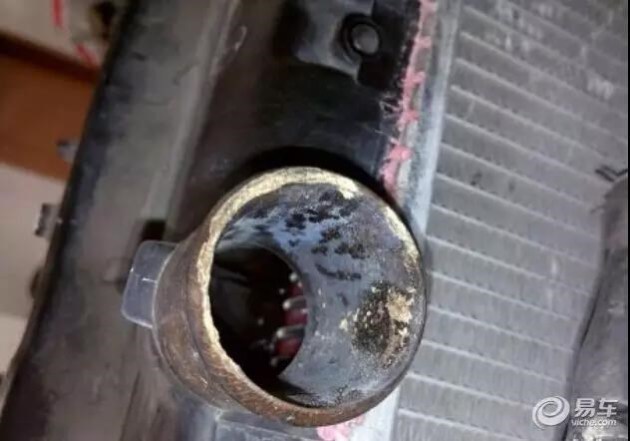

水PK防冻液:水垢完败!
车辆正常行驶过程中,水箱温度都较高,水温也自然很高,容易形成水垢,而这些水垢会附着在组成发动机冷却系统的水箱、水道、水泵等零部件的表面(通常都由金属制成),使冷却系统的散热效果变得越来越差,进一步加剧发动机高温,导致发动机工作环境恶化,严重的甚至会造成机件损坏。
而目前使用的防冻液一般是乙二醇型防冻液,由水、乙二醇和添加剂组成,本身具有防水垢功能,正常使用、及时添加、定期更换完全可以避免这方面的顾虑。

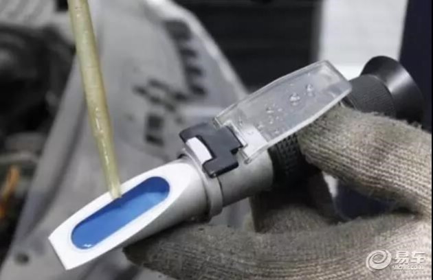

水PK防冻液:冰点完败!
众所周知,水的冰点是0℃,冬季寒冷天气极易冻坏水箱,而质量过关的防冻液的冰点都可以低至﹣30℃以下,能满足车辆正常行驶需求。但是,如果夏季每当防冻液不足时频频添加水(尤其是普通水)补充,逐渐地防冻液的成分就会发生改变(水中的杂质与添加剂成分发生反应),则不仅起不到防冻剂应有的效果,还可能恶化冷却环境。而偶尔出于急救添加1~2次纯净水影响并不大,这是因为防冻液中水的比例可以占到70%~80%,只要保证在这个范围内,防冻液本身的功能基本可以保证。
