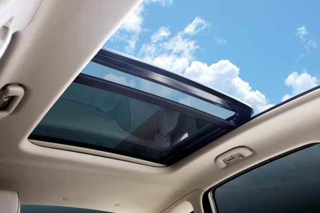

汽车天窗安装于车顶,能够有效地使车内空气流通,增加新鲜空气的进入,为车主带来健康、舒适的享受。在使用中您知道需要注意什么吗?
点击插入图片
一、长年不保养,会出现老化等状况,可能会漏水。即使关闭得很紧,但如果下雨天渗水,这是由于的密封圈在使用中会逐渐老化,导致漏水,一旦漏水要立即进行修复。
出现漏水有多方面的原因,如果漏水了,要检查一下排水口是否被灰尘堵塞。如果是车辆发生碰撞事故造成漏水,这很有可能使车辆的车身尺度校正不到位,这种情况下也需要重新校正修复。
二、关不严是出故障的提前信号。频繁使用后就会发现有时候关不严,这是由于车主们不经常给做保养所攒下的小毛病。
因为设计是有防挤压的功能,所以在轨道有灰尘受阻的情况下就会出现关不上的问题,因此要经常擦拭轨道里的灰尘的原因。
三、在极为颠簸的道路上完全滑开,易使和滑轨间振动大而引起部件变形。
有很多发生的故障都是使用者的人为因素造成的,如果路颠还完全打开,轻者部件变形,最严重的时候会导致电机损坏。

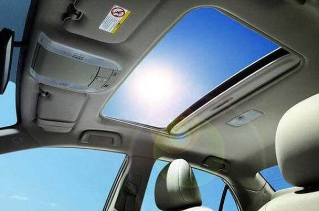

四、车主日常简易养护天窗的操作步骤如下:
1)将完全打开;
2)拿一块干净的软布轻擦滑轨上的灰尘;
3)对活动部分和传动管道进行专业润滑;
4)将完全打开和关闭几次,再用一块软布擦掉多余的专业润滑剂。
点击插入图片
对于专业润滑剂的使用,建议去经销店售后部门进行专业润滑保养,因为普通润滑剂容易凝结灰尘,引起卡滞,反而容易堵塞排水孔,导致漏水现象产生。
